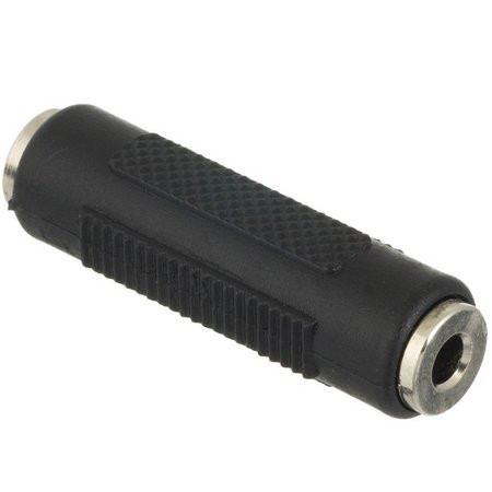

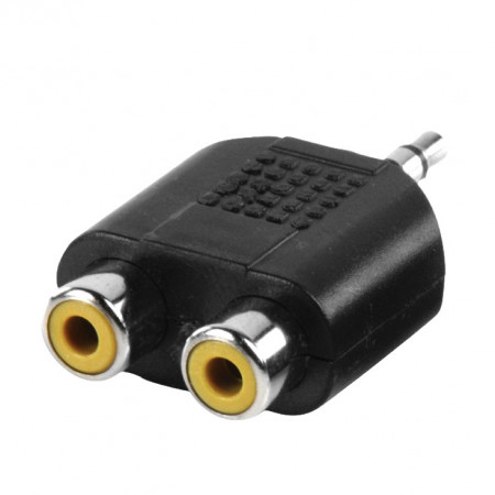

Zapravo nikakvi dodatni kablovi nisu potrebni ako je zadovoljavajuće rešenje povezati zvučnike sa m:sat prijemnikom umesto sa televizorom. Treba napomenuti da zvuk na AV izlazu takvih prijemnika ne zavisi od podešavanja jačine (ako postoji) u njihovim korisničkim interfejsima.
Dovoljna su ova dva adaptera:
Dakle, kabl dobijen uz m:sat prijemnik ide u m:sat prijemnik (3,5 mm kraj), dva od 3 muška činč (RCA) priključka na drugom kraju tog kabla (treći, obično žuti mada ne mora da znači, je za sliku) idu u ženske činč (RCA) priključke na prvom adapteru, drugi kraj tog adaptera ide u ovaj donji duplo ženski 3,5 mm adapter, a na drugi kraj tog adaptera se priključuju zvučnici.
I to naravno radi uporedo s HDMI-jem ka televizoru.
Ta dva adaptera mogu da se nađu za nekoliko stotina dinara, npr. ovde za manje od 200.
Ako se pak sa zvučnicima obavezno mora povezati televizor, ako on nema drugi analogni audio izlaz preko Scarta ili RCA priključaka (mimo tog izgleda faličnog za slušalice) , onda se definitivno mora koristiti DAC.
Ako se već naručuju ovi adapteri, može se naručiti i muško-ženski 3,5 mm kabl (ili muško-muški 3,5 mm kabl u kombinaciji s donjim adapterom) kako bi se pravljenjem produžnog proverio taj izlaz za slušalice na televizoru, moguće je da postoje manja odstupanja od standarda na 3,5 mm ulazu ili na 3,5 mm priključku zvučnika zbog kojih su oni međusobno nekompatibilni, a što s dodatnim kablom možda ne bi bio slučaj.
