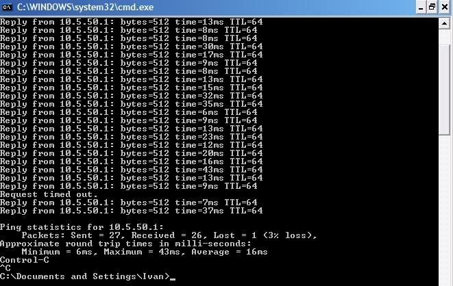

Downloadovao sam nesto sa rapidshare-a, dl je oko 16kB/s celo vece a jedino sto sam promenio u odnosu na danasnju konekciju je Ack timeout koji sam proizvoljno namestio na 120. Ne shvatam da li mi je to donelo boljitak jer je u odnosu na ono danas nestvarno bolje. Signal je u site survey-u ocitao isti kao i danas.
Pingovao sam ap provajdera sa paketima od 512 bajta i evo kako to izgleda
Probaj jos upload do provajdera ako ikako mozes. Btw ta jacina signala nije realan pokazatelj kako radi link :(
Radio sam sve i svasta, ping, tracert i ostalo i naravno sve zavisi od doba dana i ostalih gluposti. Sve u svemu ja sam zadovoljan kako radi, veza ne puca, dl je onoliki koliki treba da bude, isto tako i upload (oprobao na megaupload-u) a to mi je i najbitnije. Pingovi koliko kapiram mogu da mi smetaju samo u mreznom igranju i to uglavnom pucacina tako da mi to nece predstavljati problem jer mi je dl najbitniji od svega.
Ovo pisem cisto jer mislim da bi nekome moglo koristiti ako pokusava da se kaci na udaljenog provajdera, opremu sam naveo koja je a udaljen sam mozda nesto manje od onoga sto sam rekao, dakle nema mozda bas 9km ali 8 ima sigurno. Sa provajderove strane nemam pojma koja je oprema, opticka vidljivost se podrazumeva.
