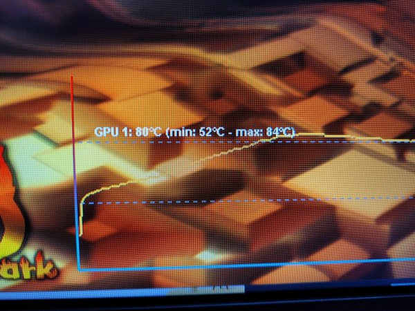

Sve je ok samo sad imam problem sa temperaturom.Kazu u aervisu sve super,stabilno itd...ja sam sa ovom grafikom igrao igre,napajanje raidmax 735 i Cooler Master kucoste,slicno ovom sa 6 fanova no name.Temperatura u maksimali oko 70-75c posle pola sata u Furmarku,sad ga pokrenuo uliz znatizelje i grafika posle 1min mozda koji sek.vise.doatigla 85,uzasno se vrte ventilatori sve jace i kace(ne zuje,bruke vec ubrzavaju)i tu sam prekinuo test.Ne smem dalje,ne znam sta se moze desiti ali da je normalno,DEFINITIVNO NIJE.
Naravno ona je na 99-100% opterecenju

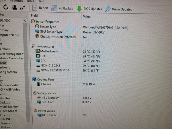

Inace u Speecy ne vidi procesor a Aida64 ne ocitava temp i ime grafike,ubedjen sam da je na b450 steel legend + ryzen 7 1700x stajalo rtx 3060ti(ako to ima neke veze) grafiku,pise samo GPU bez temperature.Okacicu slike sad kad povezem.
Malo manje je nakon intervencije...poslednja slika.Bilo je ako se ne varam 82-84.

67C je super
Al' da je stalno tako 🙂 ovo je bio onaj brzi od 0-100%.
Pusticu ga sad par minuta da vidim dokle ide.U prethodnom kompu je msm 72c bilo max.posle 29min. na 1080p
Nesto tu po meni nije u redu...

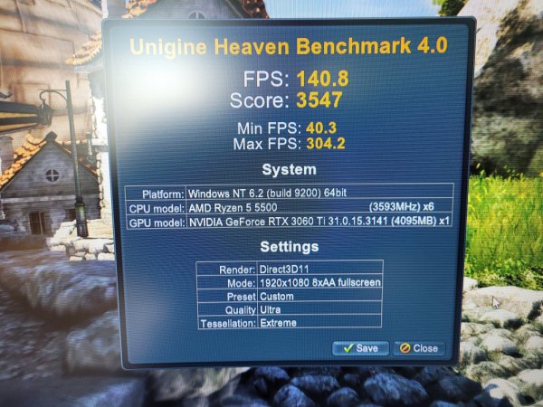

Evo iz testova....meni je to uzasno visoko 😔 mnogo se cuje u gamingu,dal grafika,dal fanovi kucista...
Do cega bi moglo biti?Prethodno kuciste iste velicine,isti protok vazduha mada su fanovi bili Falcon rgb.Napajanje Raidmax 735w ovo je Corsair 550...ne znam sta da kazem.

Sve je ok kao što rekoh 80 stepeni je opušteno,a 63.5 je ekstra...daj sliku iz HW da vidimo koliki je hotspot. Jedino što uze to bedno napajanje...od 550...da se ono ne čuje? Ja bih rekao da ti na maksu tvoja konfa vuče oko 400 W...trebalo bi da je ok napajanje ali ko će ga znati.
Pa valjda čuješ odakle dolazi buka?
Isto tako možeš da probaš da smanjiš napon za GPU (narodski rečeno undervoltovanje :) )to sigurno smanjuje temperaturu za nekih 3 do 5 stepeni bez problema uz minimalanu promenu u performansama na gore ili na dole.
Da li si siguran da je kućište isto? Možda je prethodno kućište nudilo bolji protok vazduha (tj. imalo rupe gde ovo nema)?
Upravo izasao iz igrice i okacio...Inace otvorio sam staklenu stranu kucista,gotovo da nema razlike.80c u igri.Grafika ispod procesora vrela,poslednja slika gde tacno.
