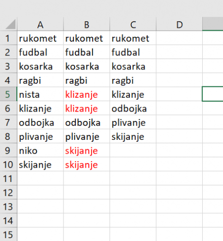

Imam problem da napisem ispravnu eksel formulu.
Imam spisak tekstualnih vrednosti koje se nalaze npr. u koloni A:
A1 rukomet
A2 fudbal
A3 kosarka
A4 ragbi
A5 nista
A6 klizanje
A7 odbojka
A8 plivanje
A9 niko
A10 skijanje
Zelim da izbacim vrednosti "nista" i "niko" i da na njihovo mesto upisem narednu vrednost.
Formula koju sam smislila ide ovako
=IF(OR(A1="nista";A1="niko");A2;A1)
Medjutim, ovo nije dobra formula jer vrednosti koje slede nakon vrednosti "niko" ili "nista" ce biti dva puta ispisane, kao sto se vidi na prilozenoj slici.
Bila bih vrlo zahvalna ukoliko neko moze da mi resi ovo.
Dodaj u trećoj koloni očekivane vrednosti, kako bi se zahtev bolje razumeo. Ovako kako je definisan zahtev, formula je u redu.
Hvala na predlogu.
Evo ih ocekivane vrednosti, u koloni C
To što hoćeš možeš jedino formulom FILTER (ali samo Office 365), sa VBA, ili sa Advanced filter. Možeš i sa običnim filterom samo ti treba ekstra kolona sa TRUE i FALSE vrednostima koje ćeš filtrirati.

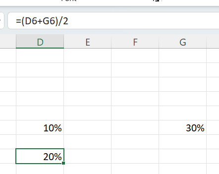

Trebam još jednu pomoć za novu tabelu, a u pitanju je sledeće:
  • Treba sabrati D6 i G6 i to podeliti sa 2 (primer D6=0,10%, G6=0,10%)
  • Rezultat zbira D6 + G6/2 (0,10%) treba uneti u D8
  • Zbir D6 i G6 i deljen sa 2 može biti: 0,10%, 0,20%, 0,30% .....do 1,00% što treba biti uneto u D8
Mislim da sam uspeo da objasnim problem, ako treba objasniću odgovor na vaša pitanja.
Hvala drugari

Kolega Cortez, molim te da zanemariš gornju poruku, ali bih hteo da te pitam da li u ćelijama D6 do I6 prilikom unosa
i deljenja broja (npr 6/10 da nemam rezultat u toj ćeliji 0,60%, nego 60%, što znači da se zanemari 0 (nula) i da li ovo može da se reši bez unosa skrivenih ćelija.
Hvala
Можеш да упишеш =6/10% или да подесиш формат ћелијe као што ти је Кортез горе показао (или десни клик на ћелију, па "Fornat cell")
