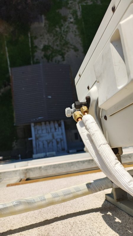

Posle nekog vremena, pri većoj temperaturi brže, može da se desi i za 20tak minuta, klima krene da ledi na rebrima unutrasnje jedinice, kao da se stvara sneg, i onda kreće da curi, kaplje i ako je ne ugasim to se sliva voda u sobu preko cele plastike...
Evo kako izgleda na šrafovima spoljne jedinice i tu se na njima vidi malo mraza, ne znam da li je to normalno...
Ali ovaj sneg na unutrasnjoj sigurno nije, ovo je čak početna faza testirana sada po ovom vremenu inace bude mnogo više...
Sta moze da bude u pitanju posto očigledno lako rešenje ne postoji, ako neko sa iskustvom može da mi razjasni?

Nedostatak gasa. Pošto kažeš da je klima nedavno premeštana, vrlo verovatno pertl nije dobro ispao tj spoj cevi na holenderima. Još jedna stvar, baš kod tih klima koje pravi Galanz, zna da se desi da pukne vijak za stezanje cevi na holender. To treba da se pregleda.. U suštini spojevi i holenderi.
PS vidim vijci od holendera nisu originalni, može da bude i do toga da tuda pušta gas. Galanzovi originalni vijci od holendera su dosta, dosta veći, i one najcesce koriste fi12 deblju cev a ne fi9,52 kao ostale klime 12k. Moguće da su štedeli na cevi ili ko će ga znati šta.

Problem i jeste sto svi kazu gas, al nije gas...
Dolazila dva servisera, provere gas dopune, kazu puna je, hladi, duva, i niko nece sad da sedi tu sat vremena da ona krene da kaplje... I ne resava mi se problem...
Napisao sam da je premestena i da su nove instalacije jer sam mislio da ce to mozda da resi problem, da je cev prikljestena, odliv ili sl., problem je od pre premestanja...
Majstor koji mi je ugradjivao novu, je ovu staru premestio unutrasnju i zamenio celu instalaciju, ali on ne radi servis, a problem ostao...
Evo slika sa podacima spoljnje koliko se vidi i unutrasnje...
Ne verujem da je do samih spojeva valjda serviser zna to da spoji a i nova je instalacija, a kazem nedostatak gasa nije, em provereno em hladi normalno...
