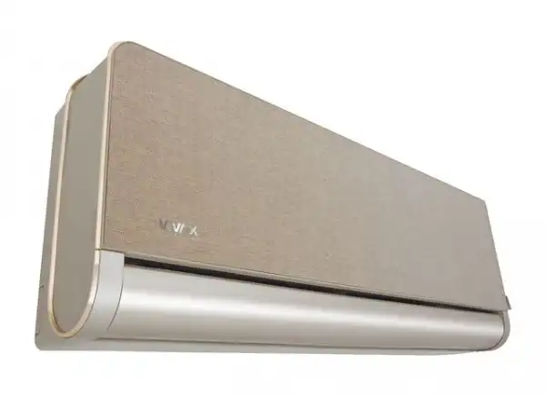

Hvala vam svima na predlozima, izgleda da je najbolje rešenje gas, ali u međuvremenu smo shvatili da nam je to previše u smislu uloženo/dobijeno.
S obzirom da radimo i izolaciju i stolariju, klime će biti rešenje za grejanje. Rekoh u prvom postu da prelazak na trofaznu nije opcija, ispade da jeste :)
Odabrali smo opcije 2 18-ice i jedna 12-ica, plus još jedna 12-ica će biti isto uključena da zamenimo običnu klimu sa inverterom u našem stanu za dogrevanja (tako da realno svaka će da nam tu radi ok).
Uzeli bismo identičnog proizvođača radi lakšeg korišćenja (iste aplikaciju). Šta biste preporučili:
