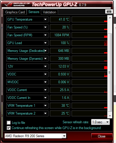

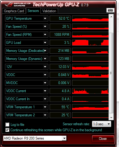

Kao vlasnik jednog asusa 280X kazem ti da im je VRM sekcija savrseno dobro hladnjena. Asus ima najbolje hladnjenje, pusti ti to sto ti govore ljudi sta su culi. Koga god znam, svi ce ti reci da je asus DC2T najbolja 280x (ne racunajuci toxic od sapphire koji je mnogo skuplji). VaporX je dobar, ali dosta glasniji od asusa.
http://gpuz.techpowerup.com/14/11/13/3uu.png
(pritom je overclockovana kartica)
http://gpuz.techpowerup.com/14/11/13/6qc.png
Evo i nakon firestrike-a koliko se zagrejalo.
koji asus? troslotni ili dvoslotni? dvoslotni pravi probleme,dosta puta potvrdjeno sa testovima,skrinsotovima itd na forumu.samo izlistaj 280x temu,sve je jasno i u detalje i pojasnjeno i objasnjeno.
okej,malo temperatura je poveca (68c maks,treba gledati da budes ispod 65c) ako sve radi stabilno,nije pucalo nista itd,sve je okej.ako kupis,prva sledeca stvar za ulaganje je kuler,predpostavljam da je to radjeno sa stock kulerom,a on ocigledno nije dovoljan,kamoli za klokovanje.od raijintek themis pa nadalje gledaj,kontam da 4,5ghz sa malo napona (1,425v) je vise nego ostvarivo.
