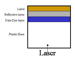

Anyway, ne može na svaki disk da se primeni fora sa pastom. Znam iz doba CD-a da su samo brand name diskovi (Verbatim, Maxell i sl.) imali zaštitni sloj. Ako dođe do ogrebotine na disku, onda se primeni fora sa pastom, istanji se zaštitni sloj i podaci postanu čitljiviji. No name diskovi nisu imali zaštitni sloj, te su ogrebotine direktno uticale na snimljenu sadržinu. Pasta bi kod njih napravila još goru stvar.
Da, a sta ako je neki private događaj tipa mature, rođendana itd.
:zgran: Kakav zaštitni sloj? Dole je uvek providna plastika... odozgo su bili zaštitni slojevi preko upisivog sloja koji se kod CDova nalazio uvek na vrhu, pa preko njega sve ostalo.
Fora sa pastom je da pasta ispolira (alternativno i popuni) ogrebotine (pošto je sama pasta fino abrazivnih svojstava, a ona su pogodna u ovu svrhu poliranja).
Pa ta providna plastika i jeste zaštitini sloj odozdole. No name diskovi je nisu imali.
neeemoguce, nemoj da zezas blue, nisam video nikad disk bez te plastike.. pa sta ima?
Naravno...:zgran:

inace, zubarska pasta (ona sto lici na panol pastu) za poliranje je najbolja za ovo, samo sto se tesko nalazi...a inace Princo diskovi mi ponekad deluju kao da nemaju zastitnu plastiku od dole, nego da je oho lepkom nalepljen sloj za rezanje na plastikicu za diskove na spindli :)
