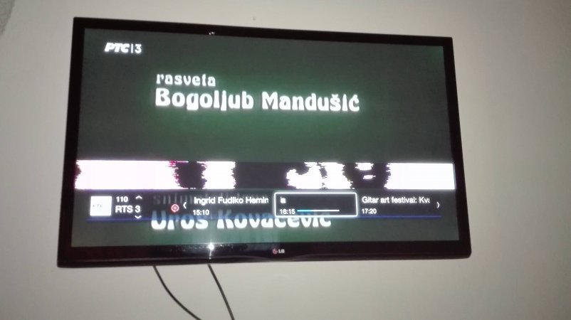

Nedavno kupih polovnu LG 42pn450b-za plasma tv i radio je super par dana i onda su se se pojavio problem u horizontalnom bloku gde se slika nije normalno reprodukovala; zanima me u čemu je problem.
Dešava se da TV radi sat vremena npr i onda se pojavi ovaj blok ili se pojavi, pa tv radi par sati i onda nestane, ali danas je konstantno bio tu.
Da li ima veze što je tv postavljen na spoljašnjem (hladnijem) zidu kuće?
Evo i slike kao prilog.
Unapred hvala.
Ne verujem da je do spoljašnjeg zida. To bi možda moglo da izaziva kondenzaciju ali samo ako je žnj gradnja u pitanju i uz loše grejanje.
Najverovatnije ti je prodat poluispravan tv.
Od koga si je kupio?
Preko limunda, čovek uvozi polovne stvari iz Austrije valjda i prodaje na veliko, dovezao je tv i povezao, radio je super tog dana, već sutradan se pojavio taj blok na par minuta i onda sve češće i češće :/
Grejanje je ok, jedino što je zid za nijansu hladniji nego ostali ali ništa strašno
Prodavac je dragan_1982, ima 259 pozitivnih, ali i 5 negativnih ocena, od toga 1 baš za tv
