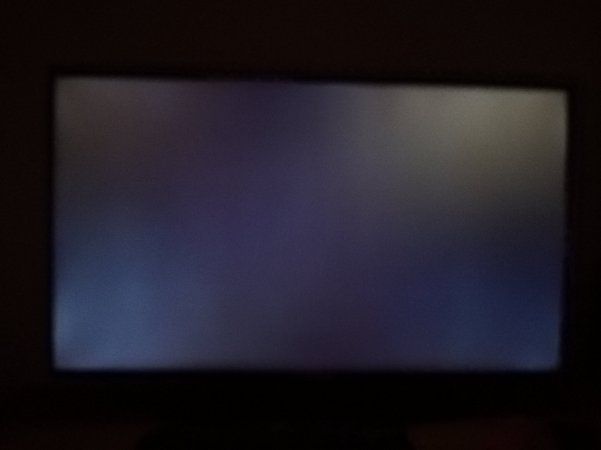

Ekran nije za svetlu sobu definitvno, to sam znao i pre kupovine ali pošto je svakako drugi tv i gleda se u zatamljenoj sobi to i nije neki problem. Ima probijanja bele boje a nisam siguran da je to normalno pa kačim slike i molim za vaše mišljenje.

Imam slican model i isto probijanja bijele svjetlosti na ekranu.
Medjutim ovi iz servisa na upit da li je ovo normalno oni odgovaraju sledece “Normalno, da kad nema slike na panelu, da svjetlost od pozadi nije potpuno uniformna, te dolazi do pojacanog intenziteta bijele svijetlosti.
Sto ne bi trebalo utjecati na kvalitet slike, kad se na televizoru gleda sadržaj, kada dolazi do formiranja crne nijanse.”
Evo i slike
Moje pitanje je da li je ovo normalno i da li imam osnova za reklamaciju da se dalje ganjam sa njima?

Pa pre će biti reč da je do kvaliteta panela koji ugađjuju u TV, nego da je to slučaj samo sa tvojim uređajem.

Sta se tice zaslona najverojatnije nije ispravan. Ukoliko ste u mogucnosti da vratite televizor to vam je najbolja opcija. Mozete ga takodjer zamjeniti na drugi model.
Ljubazno vas molim da posaljite jos serijski broj televizora da unesemo u sistem informaciju o kvaru na tom konkretnom primjerku.

Imam ovaj tv i zadovoljan sam, mada ja nisam neki zahtevan korisnik. Hteo sam da odgovorim u vezi ovog „probijanja“ svetlosti. Nije nikakav kvar. U pravu su ovi sto su odgovorili iz servisa, ovo je normalan zaslon televizora u menijima ili kada nema slike. Ukoliko izvor salje crnu sliku, ona je savrseno crna bez ikakvog probijanja. Ako neko nekada bude razmisljao o ovom tvu, neka ne brine o tome.
