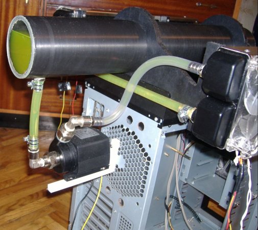

Sa ovim če to bizi hlađeno, kakvi auto hladnjaci ;)
