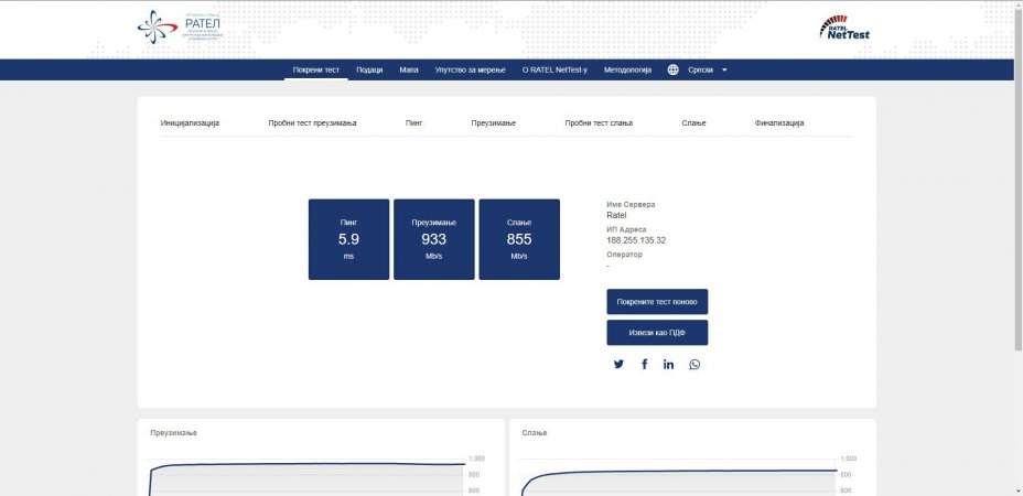

Da li je ovo MINIMALNA VARIJACIJA?!
Znaci izjutra imam punu brzinu i kako dan odmice sve slabije i slabije...
I naravno i dalje IP adresa iz USA.

IP ti je srpski, bar sudeći po tim screenshotovima. Moj se u par brojeva razlikuje :)

@nidzesi aj probaj da odes na speedtest.net i proveri za koliko ti nadje optimalni server.
Kod mene traje par minuta, takodje mi preko speedtest aplikacije na windowsu kao najblize lokacije pokazuje neke americke gradove ili sta vec i tipa 1 milju udaljenosti.

Ne znam onda zbog cega imam ovakve varijacije, pokusavam i na telefon da ih dobijem, ali....
"Najčistiji" način testiranja je da na ruter bude povezan samo tvoj komp/laptop (mislim i na LAN i na WiFi) i onda pustiš speedtest.

Evo i ja da ispadnem pametan a posto si rekao da proverimo, sve radi nbgd blokovi optika kao i uvek bez varijacija uvek puna brzina.
