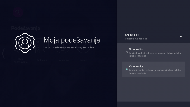

OrionTV aplikacija za Android Smart TV. Poboljšanje u odnosu na prethodnu verziju. Lepo radi na slabom hardware-u. Imam utisak da je vraćanje unazad za HD kanale u slabijoj rezoluciji.
    684.3 KB · Pregleda: 45
    903 KB · Pregleda: 36
    607 KB · Pregleda: 32
    697.8 KB · Pregleda: 32
    381.2 KB · Pregleda: 32
    164.5 KB · Pregleda: 33
    673.6 KB · Pregleda: 40
