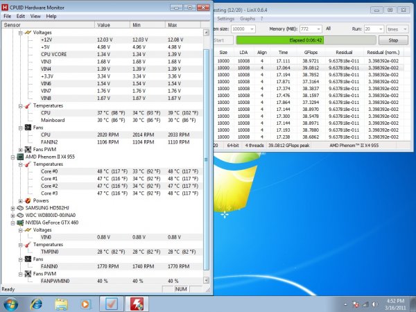

Jedino da pitam nekoga od koga sam kupio/prodao nesto(*** niko iz blizeg drustva se ne bavi kompovima, samo pes/fifu da gura:) ). Sad sam radio linx na default klokovima.
    279.3 KB · Pregleda: 55
