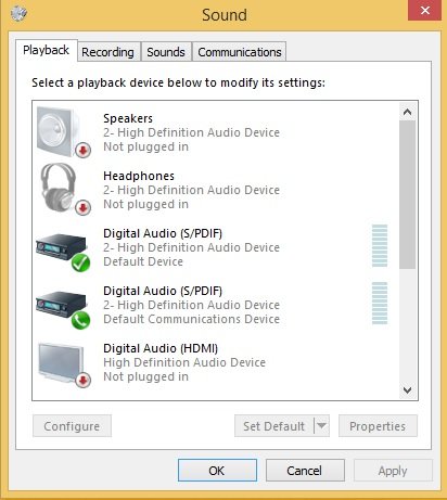

Ovo mi pokazuje u podesavanjima:

Sistem vidi integrisanu zvucnu karticu, ali ne vidi prikljucene zvucnike.

Evo sta konkretno imam u device manager-u:
Da, to nije Realtek driver nego bazični Windows driver a može da bude i digitalni I/O kao recimo sa HDMI.
