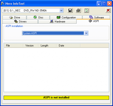

Znam da je odgovor na moje pitanje "Kupi novi rezac!", i vec jesam, ali kako sam vrlo emotivan po pitanju svog starog NEC-a, cisto da pokusam, mozda je neko imao slican problem i mozda moj rezac jos uvijek nije rekao sve sto je imao, nakon ~800 narezanih diskova!?
Dakle, problem nastaje pri rezanju DVD-a (citanje radi najnormalnije), a dobijem gresku kao iz naslova - Communication CRC error (prvi screenshot u prilogu)! Probao i sa Nero-om (dobra stara 6-ca) i sa CDBurnerXP-om... Driver i sam sistem (XP SP3) bi trebalo da su ok (svakako novi rezac fercera bez problema, mada je on SATA, ovaj NEC je ATA - sam je na IDE grani i podesen je na master).
Misteriozno je da nekad i uspije narezati medij, ali onda naredna 2-3 puknu (interesantno je da je greska gotovo uvijek na istom LBA: 172832), mada je ovo sve relativno... Probao DVD-R, DVD-RW, DVD+RW medije - sa svim isto.
    24.4 KB · Pregleda: 43
    23.5 KB · Pregleda: 43
