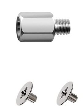

Ubacio sam novi M.2 disk i zbog problema sa instalacijom OS pokušao sam da vratim stari m.2.
Ali sada ne mogu da skinem veci šraf vec samo onaj manji koji ulazi u njega. Nemam nikakav poseban alat. Pokusao sam kleštima, ali nece. Ne bih da zapinjem.
Ima li neko ideju kako da odšrafim ovaj veći što drži M.2 za maticnu?

Ne šalim se. Izgleda da sam postavio pod pogrešan šraf. Trebao sam da postavim m.2 pod manji. Postavio sam ga pod veči. Sad oiću da ga vratim. Zato i pitam.

Jedno je vijak (šraf), drugo je odstojnik (distancer).
Na ploču se stavlja odstojnik i oni se mogu skinuti da se podesi za pravu dužinu ssd.
SSD se naslanja na odstojnik i onda se uvija vijak.
Ako si stavio odstojnik na odstojnik (ukoliko sam ja dobro skapirao), samo si na silu napravio navoje tako da ostaje da na silu to i skineš. Najpreciznije ćeš to uraditi malim nasadnim ključem (gedorom). Ima raznih setova odvijača koji sadrže i nasadne ključeve za navrtke (matice).
Možda će se pre odviti onaj sa matične ploče, što takođe nije strašan problem, zameniš sve u cugu.
@rogi23 Imaš dva distancera, pa između m.2, kao što kaže TwistedMind gore ili si šrafio sa distancerom direktno u ploču?
U suštini nema ni veze, moraš da skineš.
Ako nemaš ključ odgovarajuče veličine ili gedoricu, probaj sa kleštima, ali kontrolisano da ti ne pobegne pa da oštetiš ploču.
Meni je frka ssmo da ne oštetim m.2 kleštima. Kupio ssm upravo špicasta klešta
Uspeo sam. Hvala svima na pomoći.
Za dalje da znate, u mini alatu iz Lidla ima nasadni kljuc koji odgovara za M.2 srafove te i za dostojnike za plocu. Mnogo lakse sa njima ide.
