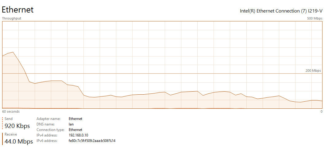

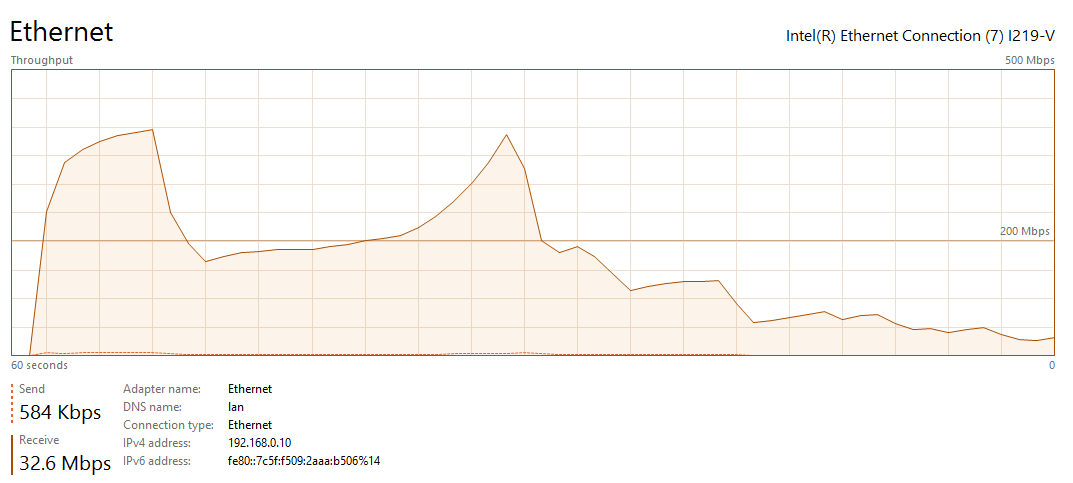

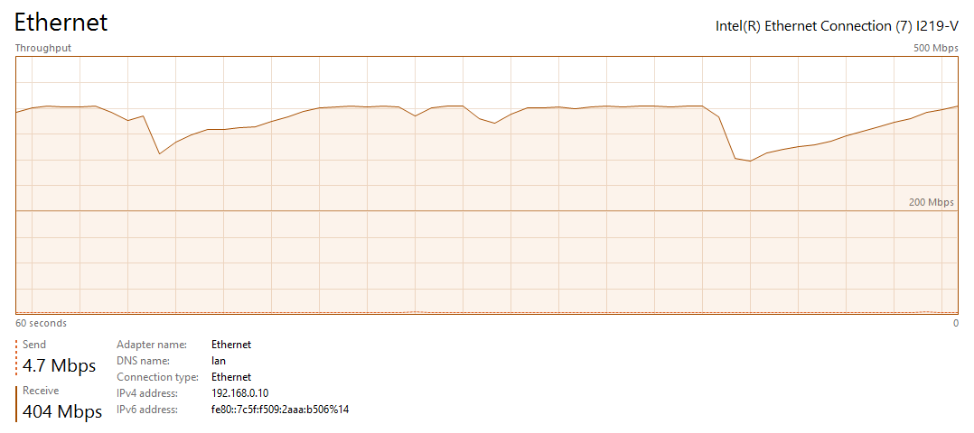

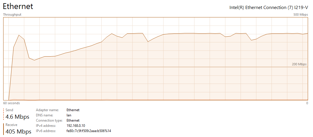

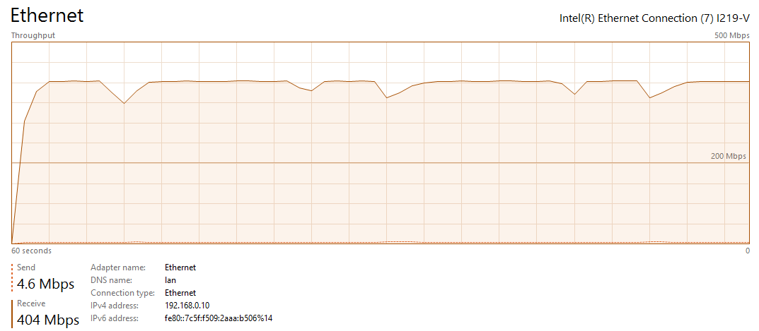

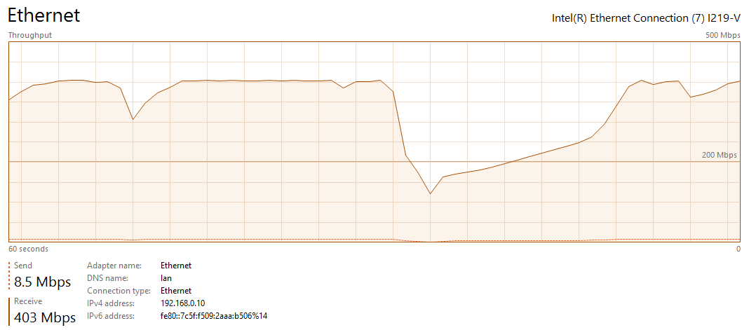

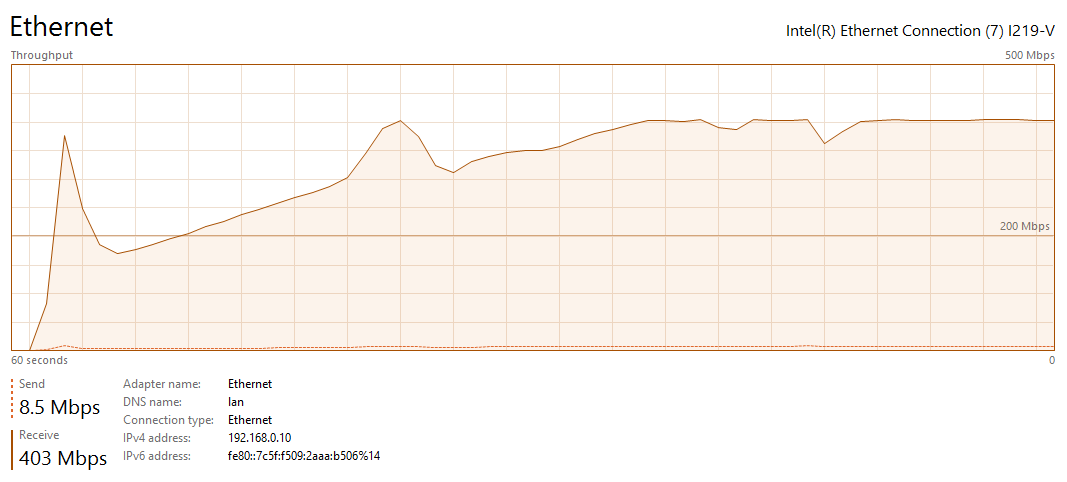

paket 400/160, svi downloadi radjeni sa chromom tako da je samo jedan stream
tl;dr ako dobijete 77.46.x.x IP disable pa reenable WAN konekciju na ONTu da dobijete drugi
uvek mi se konektuje na BNG_BG_NOVI-BEOGRAD_2 agregator, veoma retko na TKC-2 ali nije u ovim slucajevima
