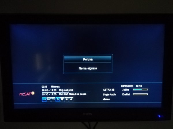

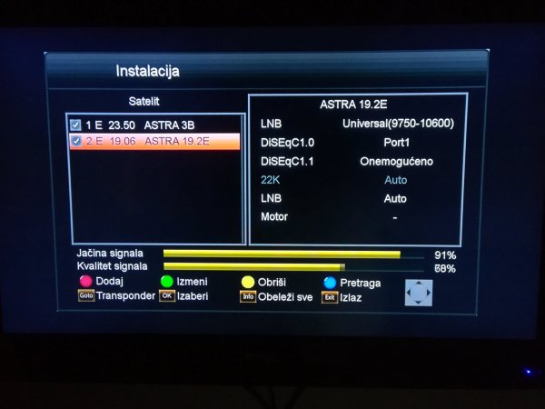

Jutros rano u 4h Beograd jaka kisa I vetar umeren,na tv pise nema signala odem da proverim u listi satelita astra 23.5e jacina signala 60 % kvalitet 0%
prvo sam pomislio da je vetar pomerio antenu ali satelit ispod astra 19.2e fta prikazuje jacinu 91% kvalitet 80+% znaci da nije antena pomerena I posle 20min sve se samo vratilo u normalu .Kako je moguce da je prijem sa jednog bio ok a sa drugog los u isto vreme,na istoj anteni? Ili je neki bag na lnb-u bio?
Možda je problem bio do njih, na uplinku. Da li si probao fta kanale na 23,5 koji nisu u mts paketu?
