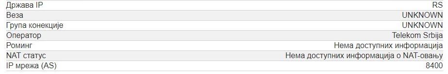

evo baš sam sačuvao ovu jednu ip koju sam imao ranije, a koja je abuse ip:
Baš zbog toga i proverio, znajući da su jednom uradili i piše na https://www.checkmynat.com/ NAT type: Port Restricted Cone, a na tvom predloženom sajtu je trenutno not an abuse IP.
Evo upravo u podešavanjima rutera je na WAN Information identična IP adresa kao i na ova dva sajta,
Moguće da i ja grešim i zato u svakom slučaju javljem kad odgovore 😃
@iOS znači da nemaš nat, ali je moguće da je ip na nekoj crnoj listi i to je to.
