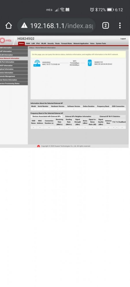

Sve sam uradio. Nema uspeha. U home network vidim ovoScreenshot_20211130_181220_com.android.chrome.jpg jel možeš da mi kažeš manuelni način? Mogu da pristupim interfejsu extendera. Da li ga treba staviti u extender (, relay) mode ili nešto drugo.
Povezan je ok, cim ga vidi... Nesto se zabagovalo onda, probao si restart i extender-a i rutera?
Za manuelni nacin, s obzirom da je sada povezan, najbolje je uradis restart extender-a (reset rupa na zadnjoj strani), povezes se na njegovu wifi mrezu (bice otkljucana mreza HUAWEI-xxxx) koju kreira posle restarta, udjes u interfejs i izaberes wifi relay (repeater, zaboravio sam sta je pisalo), izaberes WIFI mrezu glavnog rutera i ukucas pass, to je to.

U 192.168.1.1, pod User device info nadji WA8021V5 i vidi koju IP je dobio od rutera, i onda preko nje pristupas extender-u.
