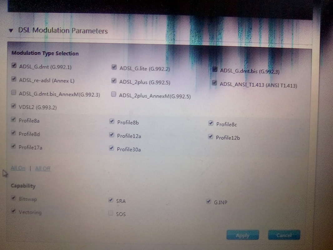

Promenili su mi modem umesto huawei 532e ,poslali su zte h367 n ali on nije mogao da ostvari konekciju,pa
su stavili zte h168n ,kada udjem u spec; wan pa onda u DSL Modulation Parameters svi profili i na adsl i na vdsl su stiklirani osim 2 na ADSL_G.dmt.bis_AnnexM(G.992.3) i ADSL_2plus_AnnexM(G.992.5) ,interesuje me da li mogu sada da sve druge profile zatvorim i ostavim samo na vdsl-u npr profil 17 a ,da li ce ostvariti konekciju ili pak oni moraju u centrali to da podese ,na huawei sam mogao sam da menjam.
