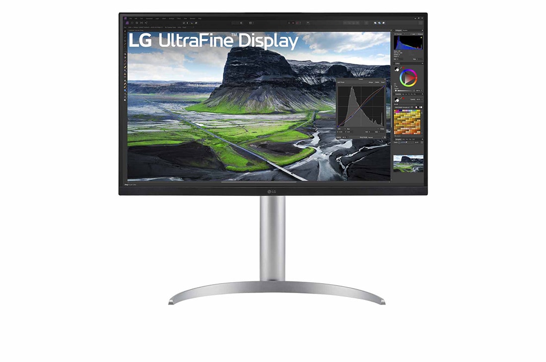

27UQ850-W
Kod nas imas i HP za 40k
to je UHD a traži se QHD
deluje da je stariji sa ovih 60Hz
nije stariji nego UHD panel ne ide preko 60Hz (ovo se odnosi na IPS Black 27", možda će sledeća generacija ići preko 60Hz)
