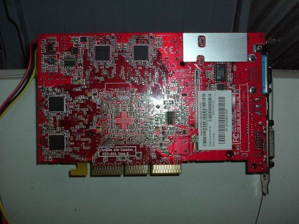

Za notax-a i slicne imam da kazem da sam probao jedan komad Sapphire 9800se sa 256 bit memorijom, modovan, radi perfektno, a drugi ima "sahovska" polja. Dakle postoji i verzija sa 256 bit memorijo, izgleda kao Club3D, sutra cu "okaciti" slika, pa uzivajte...

Pa dobro jesam se *****ao u kucanju, nije 9800pro, vec 9800se, ima 256bit memoriju, izgleda isto kao Club3D. Sutra cu okaciti slike 100%. Trenutno nisam u mogucnosti, ostale mi na kompu u firmi...

Ako je 9800se sa 128 bit memorijom, pod uslovom da ti uspe otkljucavanje dobijas ~9500pro.
Aj vidi za slike posto smo svi nestrpljivi. :banana:
