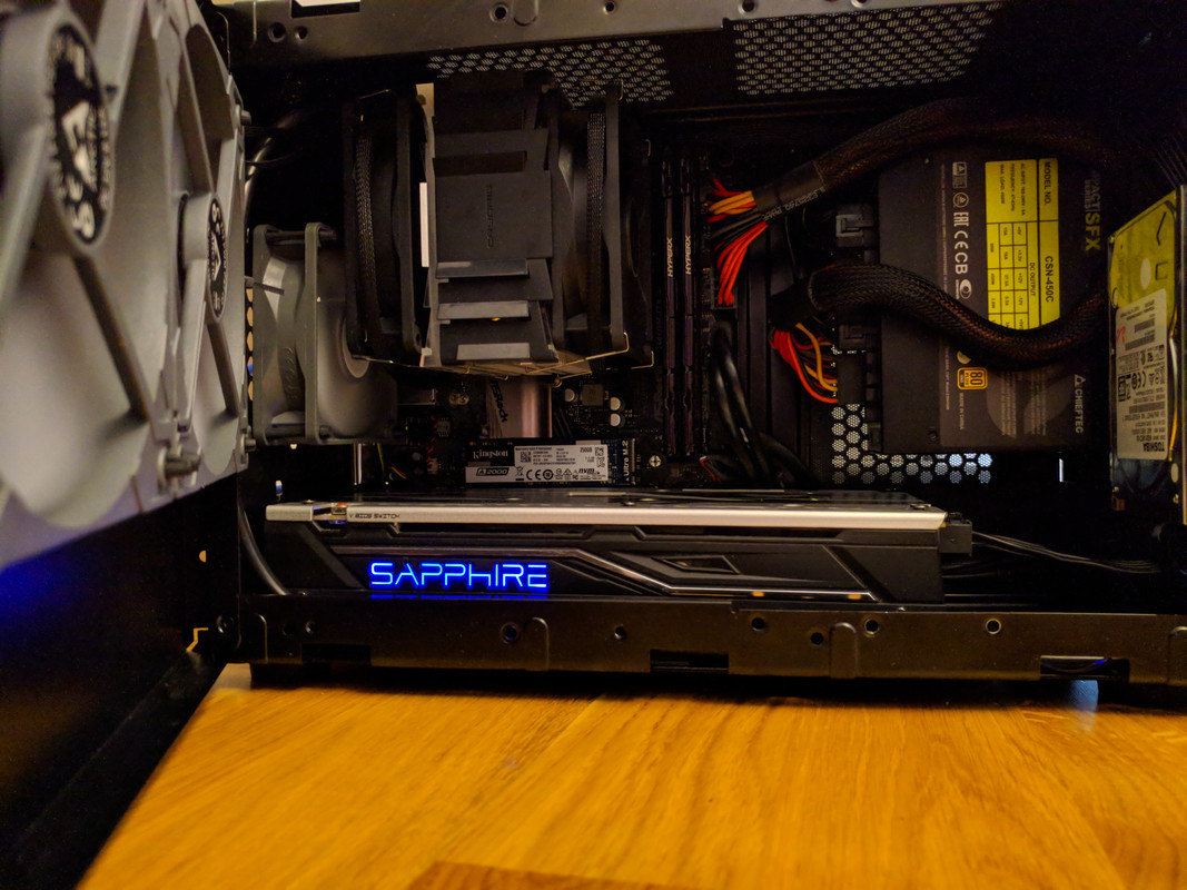

Postavljen je i Cryorig m9 plus i sad je konfiguracija Sharkoon qb one komletna :banana: .
Kavez za HDD sam odmah u startu izbacio jer dosta ogranicava "air flow" u kućištu. Pošto je kuciste postavljeno u tower polozaju trenutno dva ventilatora sa strane ubacuju svež vazduh i jedna osmica nazad izbacuje. Maximalne teperature su skroz solidne cpu 70C, gpu 80C pri 70% i 80% brzine ventilatora.
Konfiguracija stala u policu od stola kod klinca u sobi, (stim da je lajsna od stola morala da se skrati ;) )

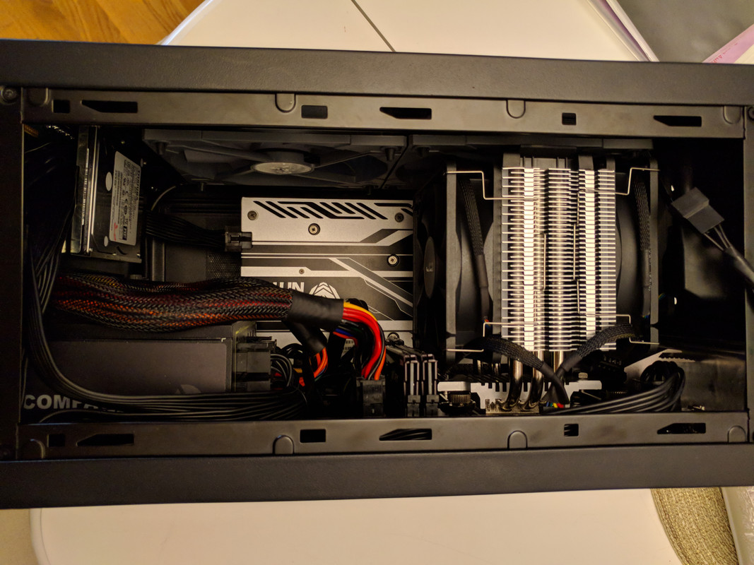

pogled od gore
Više slika na linku ispod ako nekog interesuje.
https://postimg.cc/gallery/YLQRpYT
