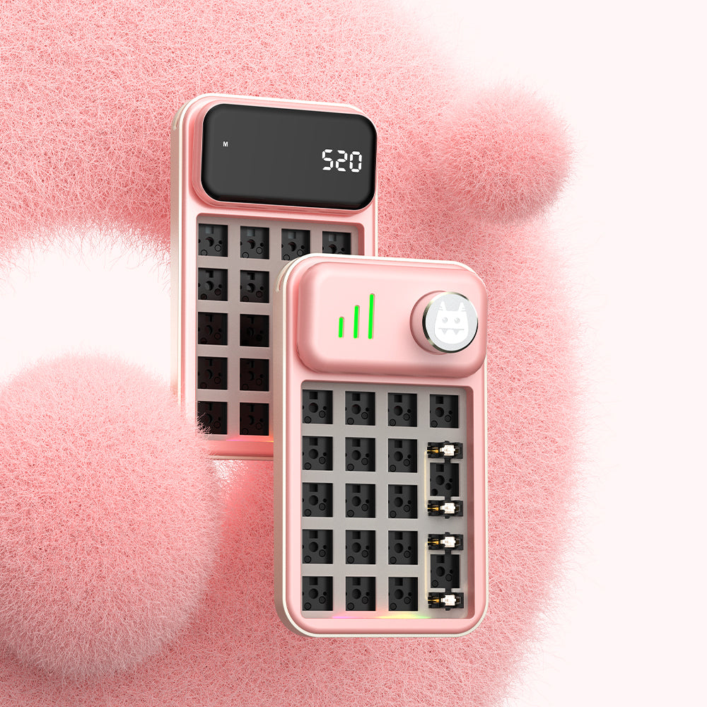

To si u pravu. Zapravo jedino kućište koje nude za numpad tastaturu a da je od aluminijuma je ovo:
Nestandardnog oblika i meni lično ružno.
Bilo je 84 dolara za 11.11, opet mnogo za kineza.
Baci pogled na ove barebone numpadove by Idobao:
https://www.aliexpress.com/store/group/Numberpad/5072109_40000004044883.html
Imaju i zanimljive keycapove sa EMA profilom koji su sami razvili...
