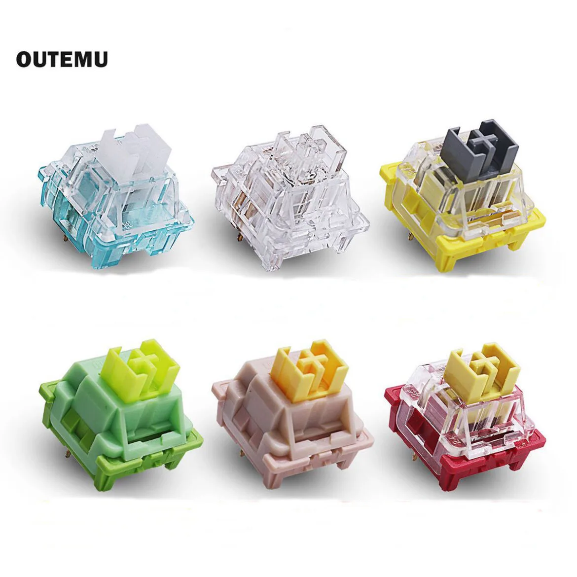

Od Outemu silent imaš Yellow jade/cream, Silent Lime i Tom.
Yellow su po meni najbolji i najtiši, ali su malo tvrđi, sa izraženijom grbom. Tom i Lime su sličniji običnim braon, ali malo "zveckaju" i za nijansu su bučniji od Yellow.
Kinezi na Aliju skoro svaki taktilni switch krste"Panda" jer većina modernih taktilnih pokušava da imitira grbu originalnih Panda prekidača...srećom, ima i dosta njih koji furaju nešto svoje. Sad je skoro svima zajedničko da im je grba počinje odmah, negde u prvih 0.5 mm, ima baš malo onih gde je grba kasnije kao kod MX Brown. Chosfox Voyager, na primer, jako dobar switch na tu foru. I on mi je u planu za nabavku...
Ima više njih koji baš pokušavaju da emuliraju OG Panda switch, Outemu/Tecsee/MMD/Feker/etc Panda switchevi...oni specifično imaju "Panda" u imenu.
