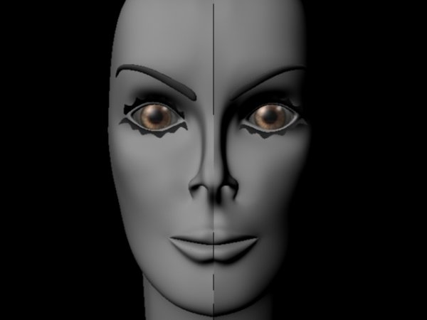

ima neko iskustva sa modelingom ? prvi put radim glavu pa sam hteo da cujem kritike veliki nos , mali itd ...
To se radi u zbrushu ili mudboxu pa se izveze u mayu/max.
