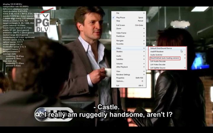

xy-VSFilter ne radi sa DXVA Native. Primer sa MPC-BE + LAV Filters + madVR na Windows 7:
DXVA Native + interni render titlova:
Obrati pažnju da u gornjem levom uglu stoji DXVA2. To je indikator da dekoder koristi DXVA Native. To isto se može videti u LAV Video dekoder kontrolnom panelu gde stoji Acitve decoder: dxva2n:
DXVA Native + xy-VSFilter:
Primetićeš da u gornjem levom uglu nema oznake DXVA2. Isto je i u LAV Video dekoder kontrolnom panelu gde stoji Active decoder: avcodec, što je oznaka za softverski dekoder:
Inače, sami hardverski čipovi ne mogu da dekodiraju 10-bitni video tako da to nije ograničenje LAV Video dekodera. Potrebno je da ATI, Nvidia i Intel dodaju nove čipove u tamo nekim budućim verzijama grafičkih kartica da bismo mogli na njima da dekodiramo 10-bitni video.
Sad, pošto je slika ista sa svim modovima na tebi je da odabereš da li ćeš koristiti DXVA Native, DXVA Copy-Back ili softversko dekodiranje, a sve u zavisnosti koji mod ti daje fluidan plejbek. Niko ti ne može reći koji mod da odabereš jer na različitim konfiguracijama modovi dekodiranja se različito ponašaju. I ko god napiše da mora da se koristi određeni mod za dekodiranje taj nema pojma o čemu piše (i priča). Isto važi i za pojedine opcije u podešavanjima madVR (CPU i GPU queue, Windowed vs FSE mod i još par stvari).
Evo zašto stvari rade sa Copy-back:
The simple problem is that the standalone vsfilter is designed to draw the subtitles directly on the video image which is coming through the input pin. For that to work the video must be coming through the vsfilter input pin in uncompressed (e.g. YV12) form. However, when using DXVA all any DirectShow filter ever gets in the input pin is *compressed* video. The video is only uncompressed in GPU RAM and is never copied back to system RAM. As a result vsfilter doesn't have access to the uncompressed video to draw the subtitles on.
