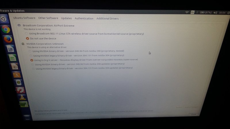

About screen i additional drivers sada pokazuju ovo, mislim da je bolje da ne diram više ništa.
