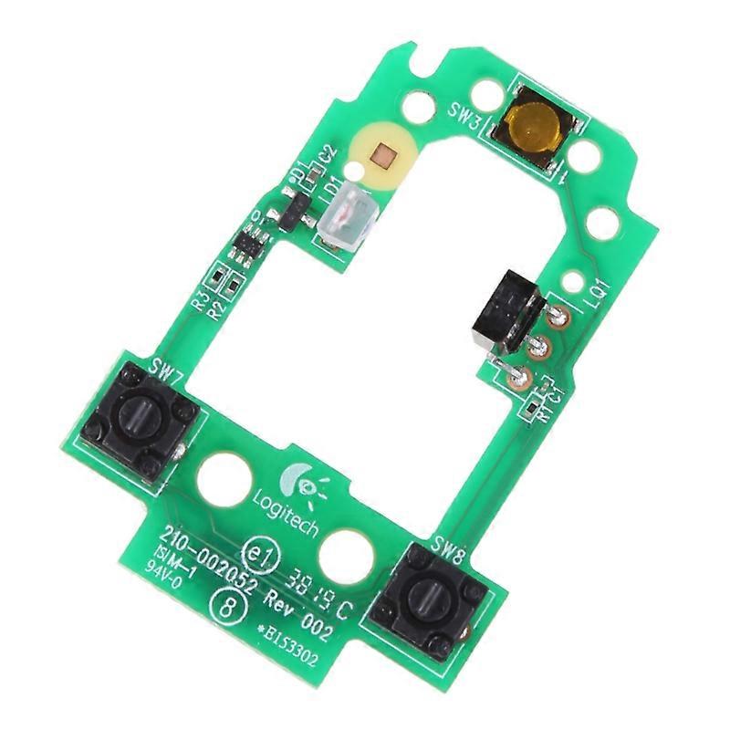

Otvarao sam ga i imam sledeci problem, dva srafa mi slajfuju i ne mogu da ih dotegnem, ako neko ima iskustvo kako da ih dotegnem?
Drugo, jedan skrol klik mi ne radi a nigde ne vidim gde su pozicionirani LD skrol klik?
Tilt svičevi su ova dva crna sviča na pločici za skrol, označeni sa SW7 i SW8.
Hvala za info.
Kod mene skrol klik radi, klikce taster normalno, ali dodeljena funkcija ne radi.
Kako srafove koji su proslajfovali da zategnem a da ne ubacam vece, strah me da ne pukne ako stavim veci jer nemam adekvatne?
Kapneš malo superlepka u rupu, malo na šraf i zavrneš. Sačekaš da se osuši i držaće.
Hvala na savetu.
Nasao sam sa neke tastature malo deblji saraf i dotegao.
Ne bi ga otvarao, ali ovi srafovi koji su popustili doveli su do toga da je mis proskripao iritantno, sada je OK. Bas me je razocarao kvalitetom izrade. Funkcionalnost top.
