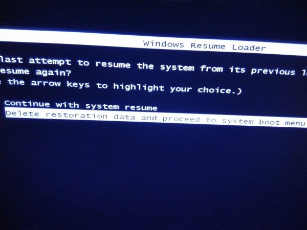

Juce mi se desio peh,na ekranu mi je izbacila poruka "windows resume loader
Stvar je u tome sto tastatura ne reaguje,probao sam sa vadjenjem baterije i ne pomaze nista.

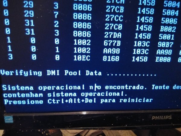

Cak sam instalirao i novi sistem na drugi hdd i radilo je sve normalno,ali kad sam povezao stari hdd onda je izbacilo drugu gresku

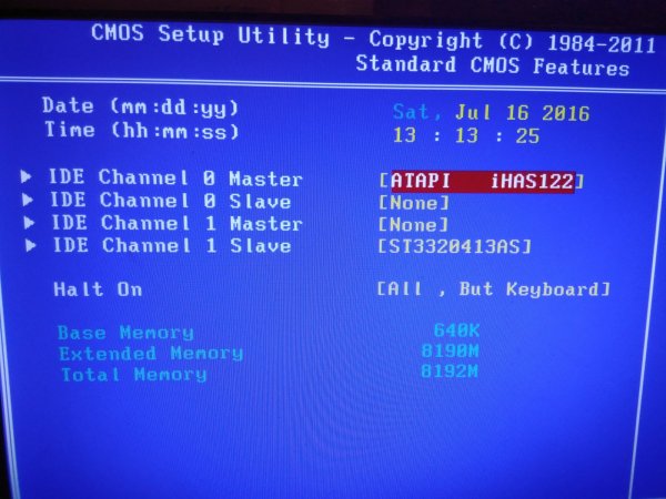

Da nije mozda u biosu poremeceno nesta? Vidim da vreme nije kao sto je bilo.
Ma nemogu sistem da dignem ni sa jednim ni sa drugim hdd
Samo sto na onaj stari hdd izbaci windows resume loader,a na onom drugom izbaci ovu drugu poruku.
Upravo tako,probam jedan pa drugi,kad povezem ovaj prvi onda izbaci onu prvu poruku,a kad povezem oba onda izbaci drugu.
Resetovao sam bios vise puta. Na yt ima tutorijala. Tastatura radi samo dok ocitava bios (tacnije dve tastature imam)

Nista nisam dirao u biosu,tako je od kad sam bateriju vadio.
Znam samo da ni sa usb ne dize nista.
pa stavi na first boot device HDD koji je bootable, na kom je sistem.

Povezao sam tastaturu ps2 i sa njom mogu da radim sve. Isao sam na opciju "Continue with system resume,pocne da dize sistem normalno i ekran pocrni. Ne desava se nista,samo strelica na ekranu.
Ljudi resio sam problem,najvise mi je pomogao komentar
@DukeLander
Sa starom tastaturom sam isao na opciju "delete restoration and data... " i sistem krenuo da radi najnormalnije,cak mi je u browseru zapamtilo sta sam gledao pre toga :)
