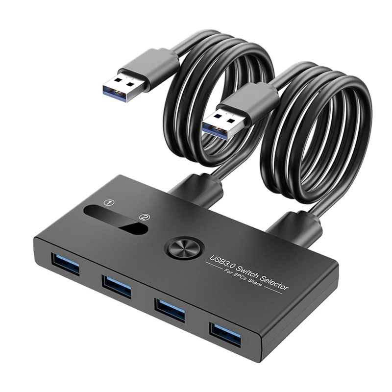

Ja sam monitor povezao i na laptop i na racnar kablom i onda samo preko menija monitora switchujem source. Za potrebe misa i tastature sam takodje porucio neki kineski USB (ne KVM) switch (jos ga cekam). Isprva sam i ja planirao neki KVM switch, da i monitor zajedno sa misem i tastaturom prebacujem s laptopa na racunar i obrnuto, ali onda sam citao po forumima da je rezolucija slike koju KVM switch "pusta" dosta slabiji od one koju podrzava sam monitor (to valjda pise i u njegovoj specifikaciji), barem kad su u pitanju oni jeftiniji KVM switchevi. Da ne bih imao ovakvih problema, odlucio sam se za povezivanje kablom. Jedan klik vise, prilikom prebacivanje s masine na masinu nece skoditi :)
