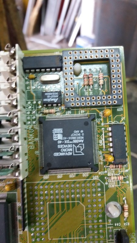

Evo par slika u atačmentu, zanima me jer ova ploča ima zalemljen procesor na sebe, i ako ima koji je, a čemu onda služi onaj socket gore?
Memorije su one pre EDO, mislim da su SIMM moduli u pitanju, imam ih i ja par u rezervi, ali iskreno mislim da problem nije do njih (biće objašnjeno dalje u tekstu :) ).
Što se pištanja tiče, identično je "novijim" pločama iz generacije Pentium III-a i novijih, to znam jer identično pišti ploča nove generacije i ova. Kada skinem RAM sa 386 ploče, ona konstanto pišti sa dugim pauzama i zvukom, znači "biiiiiip-pauza-biiiiiip-pauza" u nedogled, međutim kada je RAM postavljen, sa ili bez grafike pišti isto: "biiiip bip bip bip" i prestane da pišti, što me asocira da je problem oko grafike, ali opet grafika probana na Pentium III mašini radi lepo.
Da nije socket za matematicki koprocesor?

@djolemc
Može da bude za matematički koprocesor, jer da je za procesor, a da istog nema, ploča ne bi davala znake života. Mene čudi šta će koprocesor uz DX procesor na ploči, zar to nebi trebalo da bude integrisano u DX modele?

@ripkid
Pažljivo sam pratio, jedan dugi, dva kratka bipa, znači grafika, i takođe isto se ponaša i kada je grafika ubačena, u bilo koji slot, i kad nije. Što se memorije tiče, kada je ubačen neparan broj modula (znači jedan i tri) dobijam samo dugačko pištanje, u bilo koje slotove ubačeno bilo, ako ima dva ili četiri, onda pišti kao gore pomenuto, da nema grafike, a grafika je ispravna, zato sumnjam na problem na samoj ploči. On another note, može li VESA kartica da se ubaci u običan šesnaestobitni ISA slot?
Napisao si bio najpre da ima 3 kratka beep-a al ako ima dva onda jelte ukazuje na grafičku kartu koja u tvom slučaju jeste ispravna ali moguće i da je sam ISA slot otišao možda usled curenja baterije (neka veza na ploči). Jel si probao da ubaciš grafičku u drugi slot do sada ? Ti stari ISA slotovi inače hoće da prave često problem oko dizanja sistema tako da najbolje da povadiš sve što imaš (HDD controler, zvučna itd.) i da ostaviš samo grafičku i da probaš da izmenjaš slotove da vidiš diže li sistem. Što se tiče VESA kartice nisam siguran, trebalo bi da može ali opet neće raditi u full režimu jer je potrebno da je ploča podržava, u tvom slučaju ploča nema VESA podršku koliko vidim sa slike.
Inače taj AMD 386 DX40 je jedan od najboljih 386 procesora ikada napravljenih, po jačini je veoma blizu 486. Koliko vidim ploča ti podržava i nadogradnju na 486.
dejan_osipaonic
3.5" Floppy
12.11.2006
1,480
48
Podnozje je namenjeno koprocesoru, 386dx nema integrisan FPU u sebi to je postalo standard od 486 procesora. 386SX ima 16 bita memorijsku magistralu dok je kod dx sirina magistrale 32 bita. 486SX nema FPU dok DX ima fpu
