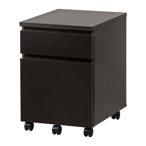

I taman jos da ispod ovog ugaonog dela stola ubacim neki fiokar sa tockicima otprilike tih dimenzjia (60x40 cm), tipa nesto iz ikeje i to bi bilo to, maksimalno iskoriscen prostor.
