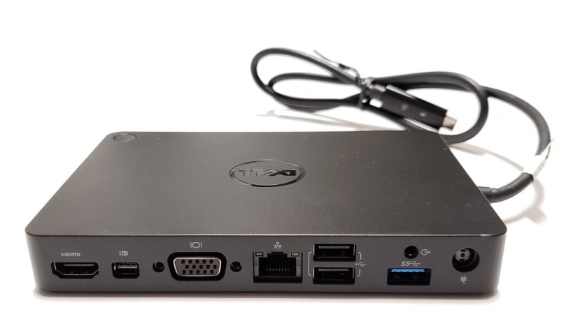

Pozdrav, imam laptop Dell Inspiron 15 5510/5518 (i7 11390H, 16GB, 500GB) i monitor Dell P2419H koji je povezan direktno, kao i ostale periferije.
Na laptopu imam munju pored usb c porta, tako da pretpostavljam da imam thunderbolt.
Zelim da kupim polovne Dell WD15 K17A docking station, kao i jos jedan monitor Dell P2419H.
Jedan monitor bih povezao na hdmi, a drugi na mini dp to dp.
Zanima me sta predstavlja ovaj ulaz iznad usb 3.0?
Da li ce ovo raditi kako sam zamislio?
Line out, za zvučnike.
Mator je taj docking station ali bi trebao da radi ok.
Ukoliko se povezu dva monitora, daje izlaz max 1920x1080, sto mi odgovara.
Mozda glupo pitanje, ali sta mi konkretno znaci sto je mator? Da li mozda nesto nece raditi kako treba, ili?

Punjac laptopa je 65W, tako da pretpostavljam da je ok onaj punjac za docking od 130w, ne moram da jurim onaj jaci?
Da li bi mi bolji izbor bio Dell DA305? Ima lan port, dva monitora(4k), usb za dongle(mis i tastatura), ali mi fali izlaz za zvucnike. Tu bih mogao usb na 3.5mm da stavim i reseno.
Ukoliko bih ovaj dock kupio, njega onda ne bih morao da menjam kada kupim nove monitore i laptop.
