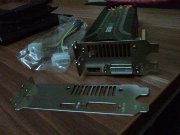

Evo graficke, necu stici veceras da je ugradim u masinu, izgleda kao minijaturna evga 9800gtx :). Poslednja u emmi ju, posto je ova plastika od kulera malo uvucena, mislim da ce sve stati bez nekog improvizovnja. Javljam utiske, a do tad odoh na neko pivo, naporan dan i jurcanje po beogradu.
