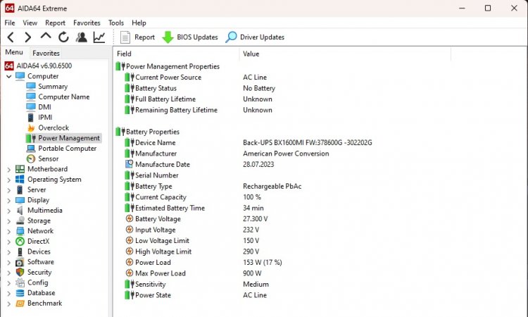

Evo neki obecani update od mene.
1. Svidja mi se sto ne zuji glasno tokom rada kada u kuci ima struja kao ni dok puni bateriju. Msm ako je tisina napolju i u kuci, jedino se cuje zujanje kada je sve tiho oko tebe i kada se priblizis na pola metra i manje od njega ali i to bas bas slabo, a kada si odaljen na vise, stvarno se ne cuje nikakvo zujanje. Skoro pa da je necujan.
2. Ima 20ak dana kako sam ga kupio i jos se nije desilo da mi nestane struja kuci pa da vidim iz tog ugla kako funkcionise ali sam ga ja testirao sam tako sto sam izvadio kabl iz uticnice a naravno sve komponente su mi povezane na APC. Povezana su 2 monitora, zvucnici i komp. Ukupno W za ovo sto mi je povezano je 120w potrosnje, znaci varira izmedju 90w - 120w, a moj ACP je 650w. Kada sam ga testirao, mogao je da mi daje struju skoro 30 minuta ali pod uslovom da je baterija na APC napunjena 100%. (sto je sasvim ok po meni za ove pare za koje sam ga platio)
Imam i visak da mogu i masinu za ves da prikacim :ROFLMAO:
Takođe hteo bih da kupim baš ovaj APC BX1600MI-GR pa me zanima da li je OK.
Imam stariji model APC BK500EI koji me služi odlično pa bih njega premestio na drugo mesto za neke druge komponente, a ovaj novi BX1600MI-GR bih stavio da napaja PC, router, Switch itd.. pa me zanima u suštini da li je ok kupovina.
Estimated Battery Time vrednost se konstantno menja i bude izmedju 97w i 120w niti manje niti vise od toga.
Pogledajte prilog 400207

Hvala na detaljnom objasnjenju. Imam ga oko mesec dana, malo jace. I za tih mesec dana mi je nestala struja 2x ali se brzo vracala, nisam stigao da potrosim ni 50%.
Koji je raspon voltaze(min/max) za AVR okidanje na tom APC-u ?
