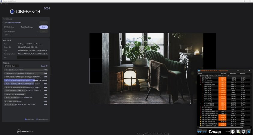

Link testova nemam, samo sam postavio link sa Noctua sajta gde oni sami kažu da je razlika "samo" 3°C, ako im je za verovati... 🙂
Ali to je za Noctua stvari, ne odnosi se na Freezer 36, i kolika bi razlika bila sa offset kacenjem za njega. Kompletno drukcije poredjenje, drukciji cold plate-ovi, itd sve je drukcije
Nema šta da stižei dok stigne, na LF III ima samo sa offset-om. Zato ima 2 različita držača za ploču, Levi i desni.
Pogledajte prilog 476930
