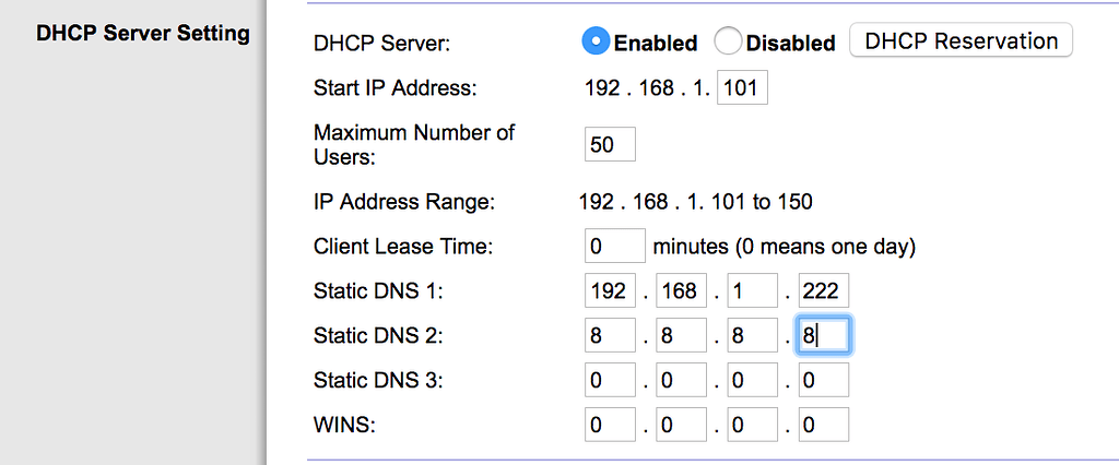

Elem, da ti se zahvalimja sam u DHCPu rutera imao konfigurisan primarni DNS server koji je moj AGH, i sekundarni koji je 1.1.1.1. Kontao sam da u slučaju da je primarni down, koristiće se sekundarni. Sad malo izguglah i videh da to ne radi tako. U suštini zavisi od klijenta do klijenta kako to koriste(tj OSa na njima) ali se izgleda generalno radi load balancing, tj može da se koristi bilo koji od ta dva. Što znači da će reklame ipak prolaziti nekad
Why should Pi-hole be my only DNS server?
Reduced Ad Blocking Capability The main reason you should Pi-hole as your only DNS server is that you will see increased performance in the blocking of ads. If you have two DNS servers (Pi-hole and something else), your network clients may not always query Pi-hole for name resolution. If a...discourse.pi-hole.net
