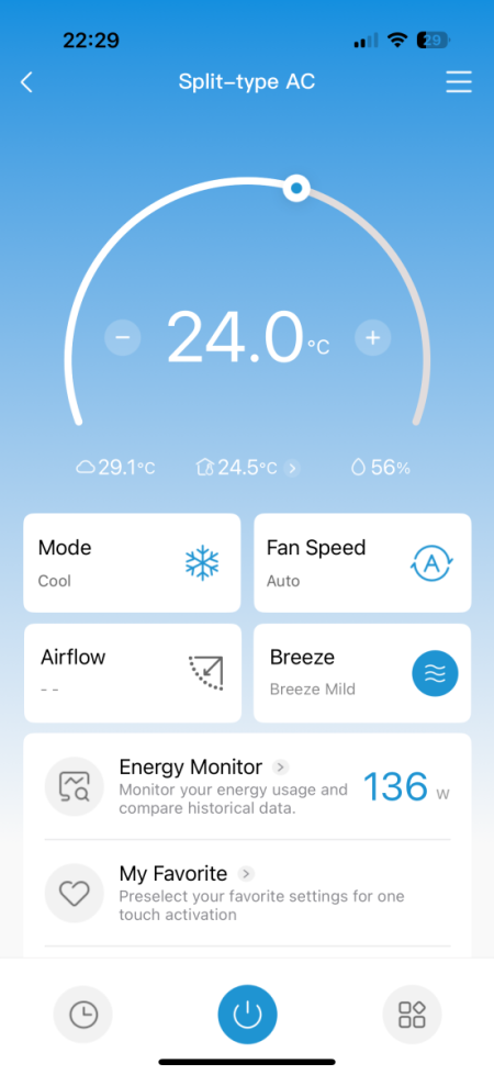

    163.6 KB · Pregleda: 26
    105 KB · Pregleda: 27
