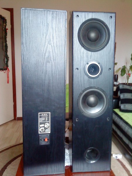

Ovo o cemu pricamo na nekim obicnim zvucnicima. Dampirana kutija, stari i novi kondenator, razlika izmedju fabrickog i novog ozicenja...
    224.9 KB · Pregleda: 155
    65.8 KB · Pregleda: 206
    196.6 KB · Pregleda: 163
    234 KB · Pregleda: 150
