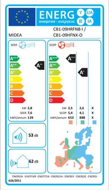

Kakva je MIDEA Breezeless CB1-09HRFN8?
Efikasnija ali i skuplja
