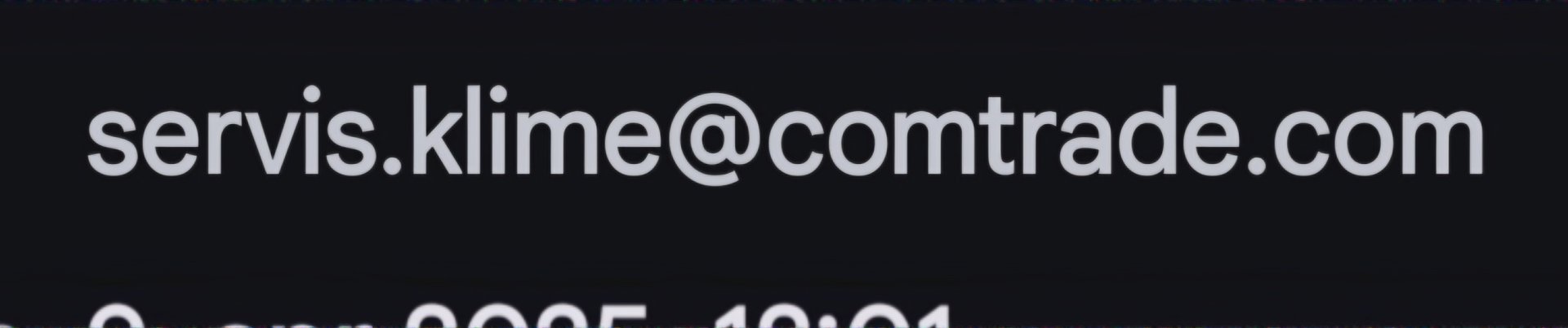

Znaci nesto i kod nas funkcionise, zamenjena u roku sto bi se reklo. Sve pohvale za uvoznika, nije se obrukao. Srecno. 👍Što se tiče reklamacija za TCL TAC-12CHSD/TPH11I, u sredu 16.4 je zamenjena spoljna jedinica, što znači tačno 7 dana od kako sam prijavio kvar. Veoma pohvalno za Comtrade. E sad, pošto je vreme takvo da nije ni za grejanje ni za hlađenje, nisam bio nešto u mogućnosti da testiram klimu. Pustio sam je malo da radi dok su bili tu majstori. I ova nova spoljna ima neki specifičan zvuk ali ni približno onom koji je imala prvobitna sj. Očito da je takav model, nije nečujna, al šta da se radi. U prilogu ću da stavim broj i mejl servisa da ne bi neko gubio vreme i živce sa fantomskim Wecare servisom kao što je bio moj slučaj.
