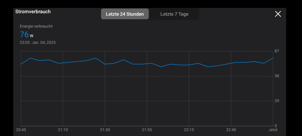

Iako klimu iskljucis(kod gree) grejac i dalje radi i vuce 60-80w
Onda ima i one klime, gde se samo pali grejac tokom DF ali to su sve hyper-heating masine preko 2000€
Sumnjam da se pali kod Gree na 5c to bi video na Tapo odmahPali se već na 5°C.

Meni je vukao na Gree oko 115w i kad je klima bila ugasena a preko zime bas puno ima dana ispod 0cPali se ispod 0c i sve vreme radi dok ne bude opet iznad 0c
Meni na Amber 75wMeni je vukao na Gree oko 115w i kad je klima bila ugasena a preko zime bas puno ima dana ispod 0c
