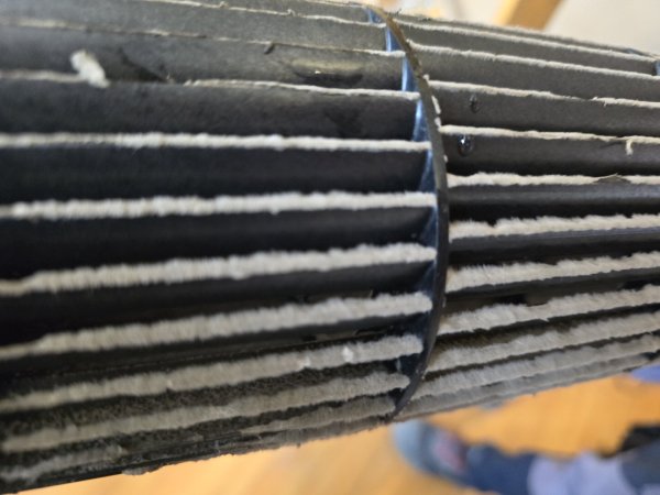

Godinu dana od kada je izbacena Luca i stavljena Mitsubishi LN.
Klima radi 11-12 meseci godisnje 24/7 sutra dolaze iz Steelsoft-a da je operu, 6300 dinara, javljam stanje pre i posle.
6300.- nije mnogo ako je stvarno lepo rasklope i operu
Kad zamislim da uzimaju ovde po 3-4000.- da filtere operu, neki krastavac na prskaju i prebrisu :LOL:
Kod mene je 4000 dinara dubinsko pranje ( rasklapanje, sve full ), tako da za BG je ok cena, pogotovo za LN, namucice se tu.
Mosa, u 6300 ulazi pranje spoljasnje, pranje plastika, izmenjivaca i kadice, a sa turbinom je 8500 :)
Elem, lepo odradjeno, klima je sada cista kao suza.
Izmenjivac sam ja prskao na svakih par meseci, tako da nije merodavan, ali turbina je sada prvi put oprana.
Trajalo je malo preko sat vremena.

Odlicno izgleda, jeste malo jaca cena ali bolje i tih 8500 na komplet pranje nego kao sto se pisalo ovde 4000 da ti operu filtere poprskaju izmenjivac..
Jel zeznuto da se rastavi? Ja svoju jos nikako nisam cistio sem filtera.
Nije, poprilicno je jednostavno, samo se skine desno onaj senzor i moze se skinuti korito i doci do turbine.
Ima 5-6 srafova ukupno, dosta toga je na zabice.
Imas detaljan LN service manual gde vizuelno imas svaki sraf koji treba odvrnuti, samo sto oni u manualu objasnjavaju sve, pa prvo ide kako skinuti celu elektroniku, za cim nema potrebe.
Turbina ti je dosta nahvatala budj (ono kao dlacice), treba i pranje posle sezone grejanja, budj otpusta spore i izazive alergije. Da ne bi placao dva puta pranje, posle sezone grejanja a pre sezone hladjenja isprskaj turbinu tako sklopljenu nekim sredstvom za dezinfekciju, ispod stavi neku foliju i neko korito ili krpe da kaplje. Ja jednu nisam stigao da operem od obaveza, navatao se tako budj, isprskao Axel Sgrasso, ostavio malo i ukljucio na najmanju brzinu, stavio krpu ispred jer ce malo da prska i to je to, prasina i moze da ostane malo ali budj sve pobije.
