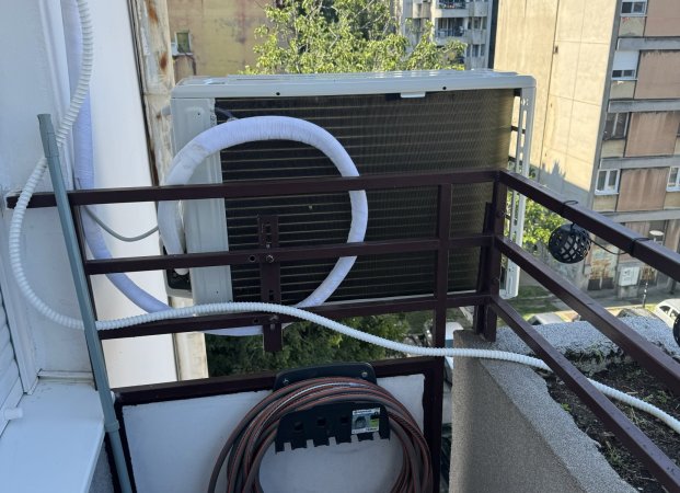

Kako bre za gelender...daj sliklaj da vidimo to
Odlicno je ovo reseno Da sm imao ovakvu ogradu na terasi ( da sam slikar, i ja bih ovako slikao :D )
Ne bih placao 50 jura ruzni podni nosac.
Evo je nova, ruzno sad meni sa ovom savijenom cevi al generalno taj deo terase ne gledam, u drugom sam delu. Elem jel realno da stede na onu zastitu pozadi sad ne znam ni kako se zove - crna gumena.
Stavio je da kondenz ide u cvece.
Moglo je malo.lepse jedino :)
Ma odlicno, sistem zalivanja kap po kap🤣
