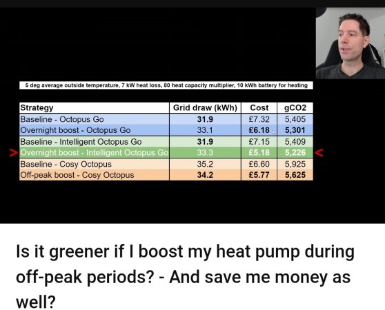

Skoro sam gledao na Jutjubu gde lik noću multisplitom ugreje jače kuću (zidove nameštaj) i onda mnogo malo dogreje pridveče dok ne dođe jeftina tarafa ponovo. Ušteda je bila oko 20%.Screenshot_2024-01-25-22-21-26-619_com.android.chrome-edit.jpg
