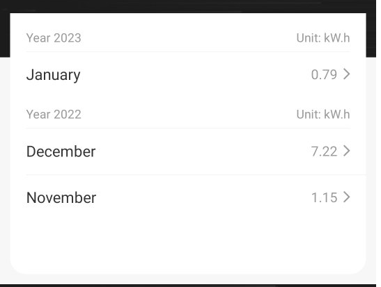

Kako koristis ovu klimu, kad imas ove potrosnje? Kod mene dnevne ne idu ovako ili tu uticnicu koristis na
nekom drugom uredjaju?
To zanemari.Probao sam jos nesto,a klimu skoro ni ne koristim sad.Upalim ponekad.

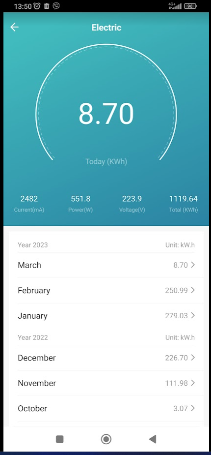

Više mi odgovaraju tvrdnje od LukaP jer su mi logičnije i podudaraju se sa ovim mojim. Evo kako je kod mene po mjesecima, stalno upaljena, neizolovan prostor od 20m2, naštimana sad na 19 normal mod, ventilator 3 brzina u sobi konstantno u svakom ćošku na visini od 70cm, 22 stepena. Evo i potrošnja po mjesecima.
Evo danas koliko troši, trenutno je 2 stepena napolju uz veliku vlagu.
Ono što mi smeta kod nje, a vidim i ti pišeš, kad ponovo kreće voli da povuće puno struje.
Radi ona posao, al mi smeta ta njena kultura rada, kad ponovo kreće na ovakvim temperaturama, nema milosti u svojoj šteljivosti.
Ovo moje se podudara sa LukaP i njegovom klimom.
Ono što sam otkrio kod nje, dovoljno je da povećam ili smanjim brzinu ventilatora, spustiće temperaturu u sobi na 20, ako stavim brzinu ventilatora na 2. Ako je brzina veca, na tri kao sad u sobi je 22. Dovoljno je samo da se igram brzinom ventilatora.
Malo ne bune ove tvoje tvrdnje, a koristiš je povremeno.
Pa retko se sad pali jer radi centralno grejanje.Sto se potrosnje tice prvo se zaleti do 1800w pa kako dostize temparaturu pada potrosnja brzo zagreje.Ti si pisao da sa ifeel zaleti do 1800w.

Nema veze u kojem je modu, nema razlike u potrošnji. Na potrošnju ti utiče spoljna tempertura , Trošiće isto u oba moda prilikom kretanja.
Evo sad vidiš na ovim temperaturama od -2 do +2 trošiće od 10 do 14kw dnevno, sa porastom vanjske spadaće i potrošnja, U suprotnom raste,
Sad njeno kretanje na ovim tempreturama ide tu maksimalno do 1100wati, ali ako je veći minus vani to ide više, bio normal mod ili I Feel. Pa valjda ti je to logično, Vidiš da je u februaru potrošila više od januara, jer je u prvim danima bilo velikih minusa. Tad vuče to što pišes preko 1500 wati i u momentima kad pališ klimu da ugrije hladnu sobu.
