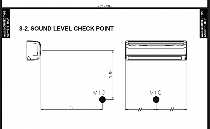

Gledao sam i fujitsu lfca 18.Dobra je samo mnogo bucna po specifikacijama
LFCA18 je bolji izbor klime nego Midea ili LG koje si naveo za upoređenje.
R410 nije nikakav problem.Ako želiš R32 onda gledaj KMTA18.U vezi maksimalne buke unutrašnje jedinice evo kako ide jačina buke unutrašnje jedinice: 43/37/33/26 dB.

Vidim da se razlikuju podatci na sajtovima buke unutrasnje jedinice. Ako je do 42 to je podnosljivo. Definitivno se odlucukem za nju. Samo mi kazite da li je ovaj sajt pouzdan da kupim preko njih
